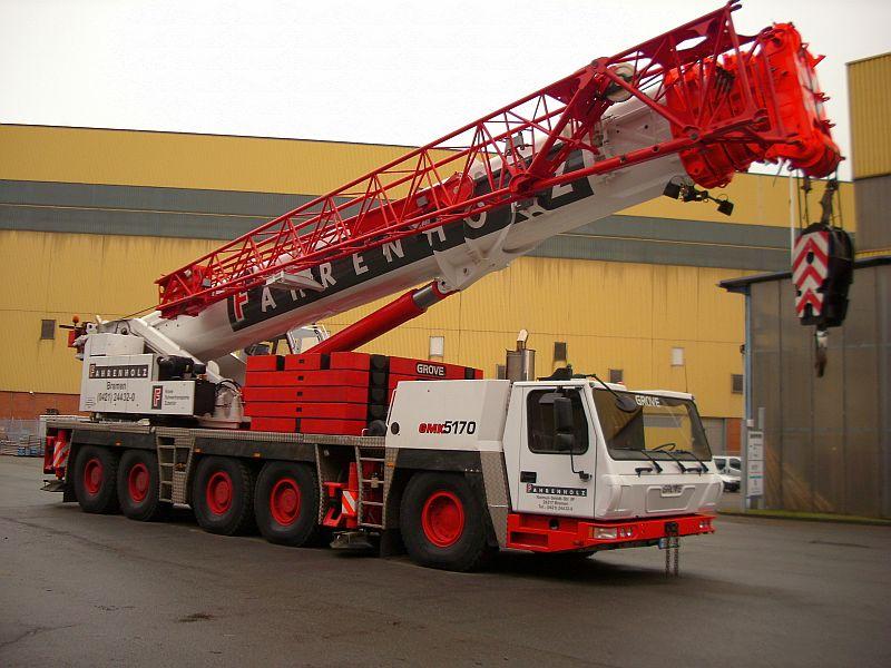

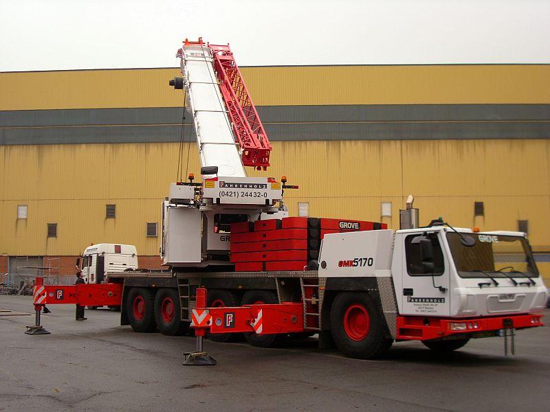

Veröffentlicht 10.03.2011, 12:58 - 022 - in "Grove GMK 5170" - [6081]
Hatten wir auch aber nach dem 3 Seil sagte der Chef : NEIN DANKE ! ![]() ![]() Der Beitrag wurde am 10.03.2011 um 13:02 Uhr von SWAT32 editiert. |
Veröffentlicht 10.03.2011, 22:16 - 023 - in "Grove GMK 5170" - [6100]
@SWAT32 Obwohl ich nicht der grosse Grove-Fan bin, finde ich dieses Gerät gut. Hast auch zwei schöne Fotos reingestellt, gefällt mir ......!! Der ist aber ohne Drallfänger, oder?? ___ Gruss |
SWAT32 Kranfahrer aus Eutin 12 Beiträge ![]() Private Nachricht senden |
Veröffentlicht 11.03.2011, 12:43 - 024 - in "Grove GMK 5170" - [6106]
JA ! DER CHEF HATTE KEINE LUST MEHR NOCH MEHR SEIL ZU BESTELLEN UND GROVE WURDE DAS WOHL AUCH ZU BLÖD IMMER DIE BESCHWERDEN UND KOSTEN ZU TRAGEN. |
