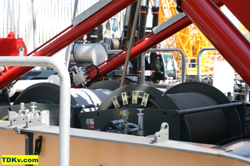

Veröffentlicht 05.05.2016, 22:33 - 010 - in "Synthetikseil?!" - [13266]
Hier ein Bild vom Synthetikseil vom neuen Grove GMK 4100L-1 von der Bauma 2016 ![]() ___ Carsten Thevessen

Veröffentlicht 30.05.2016, 23:59 - 015 - in "Synthetikseil?!" - [13344]
Das Bild oben, vom Grove, hat mir keine Ruhe gelassen und ich habe mal versucht etwas zu stöbern. Sicher sind die Grove-Leute nicht dumm. Mit Sicherheit schlauer als ich. Aber nach dem was mir so an Infos in die Hand fiel, ist das auf dem Bild zu sehende ein absolut abschreckendes Beispiel. Der Bommelmann scheuert an immer derselben Stelle, das Hubseil scheuert an dem Haltebolzen auf der Kranzugewandten Seite beim Ablegen.. Für ein Kunststoffseil ein absolutes NoGo. Und wer weiss welche Mankos noch sind? Bei einem Kunststoffseil ist die gesamte Seilführung wohl neu und anders zu konzipieren. Es darf kein schleifen geben sondern nur Umlenkrollen. Die Seiltrommeln müssen ganz anders konzipiert werden. Die Trommel selber bekommt wohl weniger Druck, dafür die Wangen deutlich mehr weil sich das Kunststoffseil, anders als das Drahtseil, oval wickelt auf der Trommel. Was ich dazu fand ist zwar aus 2007 und somit nicht wirklich aktuell und taufrisch, aber ich denke mal, dass es da noch mancher Untersuchung zu bedarf. Interessant auch was ich aus dem Bereich Forstwirtschaft fand. Wird ja auch beim Kranseil so gemacht: Verstrecken. Dadurch wird das Seil quasi vorgespannt. Kommt es zum Reissen, so wird diese gespeicherte Energie schlagartig freigesetzt. Wenn es schon ein Erlebnis ist ein reissendes Stahlseil zu haben, so wird das sicher von einem Kunststoffseil noch getoppt. Am meisten bringt mich ins Grübeln wie das mit der Seillängung ist. Stahlseil hat ja fast 0 als Längung. Zum Kunststoffseil fand ich Werte von 1,5 bis 2,5%. Wären also pro Meter Seil runde etwa 2cm. Wass passiert wohl, wenn man paar mal fast leeren Haken rauf runter und dann Volllast auf der Winde hat? Oder umgedreht. Sind für mich viel zu viele Unsicherheiten (noch). Interessante Artikel zum Thema: https://www.imw.tu-clausthal.de/fileadmin/Forschung/InstMitt/2007/35_44_Seilkonstruktionen.pdf https://www.fakultaeten.tu-clausthal.de/fileadmin/fakultaet3/Technical_Reports/TR_FAC3-1302.pdf https://exchange.grube.eu/documents/pdf/Anl_42-391-m84.pdf |
