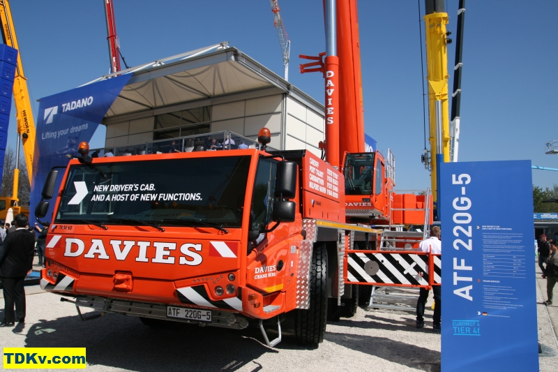

Veröffentlicht 05.05.2016, 23:13 - 003 - in "Tadano ATF 220G-5" - [13272]
Tadano ATF 220G-6 für Davies Crane Hire ___ Carsten Thevessen
